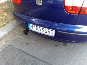

zunächst mal , was ist bei die "Stark Verkratzt" .. stell mal bitte ein Bild ein .. denn wenn wir von "richtigen" Kratzern reden , brauchst Du von Hand erst garnicht anfangen ...

Stell bitte mal 2-3 Bilder von deinem Lackzustand ein und dann sehen wir weiter ..

also glänzen tut er schon aber ich finde nicht das es richtig glänzt.
okay für 250€ lasse ich es lieber einmal vernüpftig aufbreiten wenn.
aber okay dann muss ich mir in den hintern beißen und mal bissel richtig handanlegen. ich will natürlich auch die richtigen produkte. da die Motorhaube neu lackiert wird und die seitenschweller will ich nicht das nachher das glänzt und hervor sticht als der rest der *****!

@deniz45 , das was ich schon von weiten sehen kann .. sind Hologramme und Squirls .. Ich würde da nur Maschinell rangehen .. Ich wage zu behaupten , das es für Laien bei dieser Farbe , viel , viel Mühe kosten wird , die leider die meisten Nutzer nicht aufbringen wollen/können .. gerade wenn man schon Negative Erfahrungen "per Hand" und "unzureichender" Politur gemacht hat ..
Mein Rat , lass den Wagen aufbereiten , aber nur Polieren .. Versiegeln kannst Du selbst .. das spart dann Geld...
