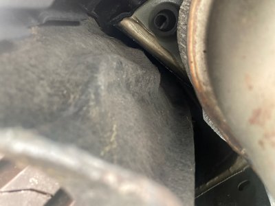

Gast64629
Hier der Ablauf des Schlauchs für hinten rechts. Hinten links kommt man genauso einfach ran. Einfach unters Auto legen und die orngene Kappe entfernen, schafft man auch mit größeren Händen.

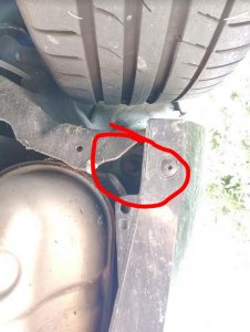

Hey ich hab eben mal unter meinen 07/2020 300er ST 4D geschaut und bei mir waren zumindest keine orangenen Kappen. Sieht das so aus, wenn sie entfernt wurden (Leasingrückläufer) oder waren die da nimmer Serie?
