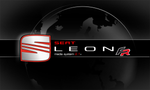

Da ich meins bald bekomm, hab ich mich mal schlau gemacht wie ich das VW Zeichen beim starten wegbekomm.
Bin dabei auf ein Open Source Projekt gestoßten, das schon mehrfach erfolgreich getestet wurde.
Vllt. interessierts hier jemanden ;)
Hab mir mal meinen eigenen zusammengebastelt, da noch nicht getestet steht der noch nicht in der Gallery.
Falls jemand so was ähnliches möchte, kurz bescheid geben, kann ein paar Dinge ändern ;)
  • VW Multimedia NAVI RNS-510 Beitrag #534
Wenn ich mein Navi mal nochmal hinbekomme, dann komme ich mal auf dich zurück. Ein Seat Logo wäre schon stylisch...

Das mit dem Logo hat bei mir auch geklappt. Das ist eine "abgespeckte" 3940 Version.
Auf der C Version war ja sicher keine 3xxx Firmware drauf. Wie hast du das genau gemacht? Hat bei mir ja irgendwie nicht so recht geklappt.

Falls ich noch was an dem Logo ändern soll, gib bescheid.
Kanns dir auch per mail zukommen lassen, ist ne Photoshop Datei.
