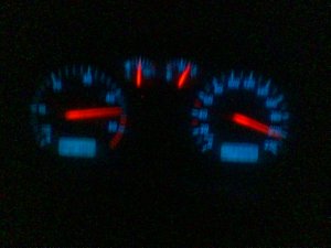

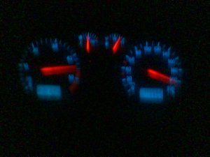

hallo,
bin durch die suche auf diesen thread gestossen..
meiner 110er mach nur 195km/h unbeladen 1 Person...195er reifen...ohne chip
ein LMM problem??
mfg
krey100

  • Vmax 110 PS TDI mit und ohne Chip Beitrag #71
japp denke auch das ist normal...bei irgendwas von 210km/h bergab ging mein Golf damals in den roten Bereich,...

hab heut nochmal probiert..
auf gerader strecke macht er 4100rpm -->195 km/h
mehr ist nicht drin :(
