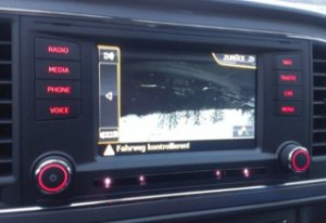

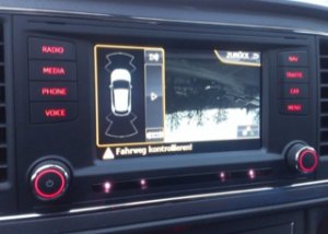

Wie transparent versteh ich jetzt nicht ganz? Gibt's da Bilder davon?
Hier. Die hier im Forum vorgestellten Rückfahrkameras hatten immer die Parksensoren-Ansicht mit untransparenten Hintergründen.
Foto: seat Cupra Co uk

  • VCDS Beitrag #756
Waldix steht das Bild aufm kopf???
  • VCDS Beitrag #757
Die Fotos sind aus dem Rückfahrkamera 5f Thema.
Auf dem Foto war die Kamera laut Verfasser noch nicht eingebaut und zu testzwecken auf der Hutablage
  • VCDS Beitrag #758
SEHT IHR, DESWEGEN HABE ICH HIER DARÜBER GESPROCHEN!
Es ist möglich, den Hintergrund der PDC transparent darzustellen, und das will ich hier mit erfahrenen Codern besprechen, da ich mein Auto Samstag endlich bekomme, und am Dienstag die Kamera einbauen will... Aber Hauptsache, man bekommt hier schlaue Sprüche gedrückt ;-)
