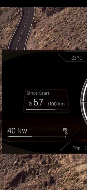

Lässt sich die Cupra Flagge im Virtual Cockpit irgendwie wieder aktivieren? Glaube, dass sie ab 2020 entfallen ist.
Und wie kriegt die Anzeige links unten auf "KW" umgestellt?

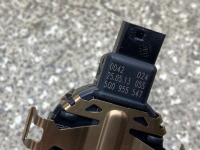

der verbaute luftgütesensor war ein 8u0 955 559 und eingebaut hab ich einen 5q0 955 547
ausserdem hab ich es mit einem metzger 09011752 und einem vemo v10-72-1601 versucht
bei allen das gleiche problem, ich kann in vcds das steuergerät rls oder rlfs nich finden oder auswählen.

ok, danke....ich dachte der alte sensor 5q0 955 547, also ohne a oder b hintendran kann das noch.
  • VCDS Beitrag #5.230
Original Sensor?
Ich kann mit VCDS ohne Probleme RLS usw Codieren
  • VCDS Beitrag #5.231
jup, das ist ein orginal aus einem octavia bj. 07/13
  • VCDS Beitrag #5.232
Und dort war die Funktion aktiv?
Nachtrag:
Welche HW bzw SW Version hat er?
  • VCDS Beitrag #5.233
das weiss ich nicht. ich hatte vor meinen leon selber einen octavia, allerdings bj. 2008, da ging es. hier im forum hab ich gelesen dass der alte sensor das regenschliessen noch unterstützen soll. in den anpassungskanälen kann ich ja alles auswählen und ändern, nur gibt's bei mir im vcds kein subsystem mit rls wo ich bit 1 und 2 aktivieren könnte

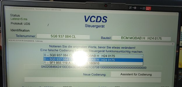

  • VCDS Beitrag #5.234
Mit VCDS gehst du auf lange Codierung und dann im drop down Menü den Teilnehmer wählen
  • VCDS Beitrag #5.235
danke, werd ich mal versuchen

  • VCDS Beitrag #5.236
wird nicht erkannt bzw kann ich nicht auswählen

Funktioniert dieser auch sicher?
  • VCDS Beitrag #5.238
kann ich nicht sicher sagen, hab kein anderes auto um ihn zu testen. den hab ich in der bucht gekauft und könnte ihn bis zum 27.06 zurückgeben. andererseits hab ich bei den anderen beiden (metzger und vemo) das gleiche problem. könnte es evtl an dem steuergerät 09 liegen das in meinem auto verbaut ist?
  • VCDS Beitrag #5.239
Poste Mal einen autoscan...
Aber ja, es kann sein, dass dein BCM die älteren nicht mehr erkennt
