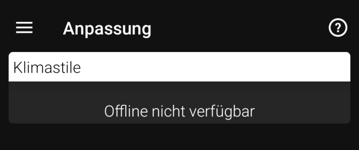

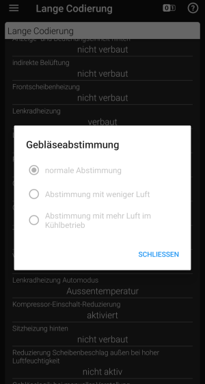

  • VCDS Beitrag #5.253
Weiß net inwiefern diese Punkte eingreifen....
Achtung, habe eine Touch Einheit, aber denke hat die originale Einheit auch
  • VCDS Beitrag #5.254
ah sehr cool. danke. wo hast du das gefunden? ich kann es mir ja erstmal anschauen.
  • VCDS Beitrag #5.255
Augen auf in den Steuergeräten 😜
Wenn man die nötige Ausrüstung hat, selbst damit beschäftigen.
Bei einem VfL 5F mit Werks Bedieneinheit ist es auch vorhanden
  • VCDS Beitrag #5.256

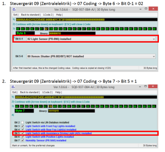

moing, letztendlich hat es dann doch funktioniert. da bei mir das vcds den rlfs nicht als substg. angezeigt hat musste ich über die lange codierung byte 6 und 7 ändern, dann wurde der sensor auch erkannt und gelistet. das wusste ich vorher nicht und hab's auch vorher nicht gelesen......bin absoluter vcds neuling
  • VCDS Beitrag #5.259
Was hast genau geändert?
