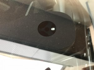

Hallo zusammen!
Kenne mich mit dem codieren leider nicht so gut aus deshalb die Frage:
1.Kann ich mit dem Sensor auf dem Bild „Lane Assist“ oder Verkerhszeichenerkennung/Müdigkeitserkenung freischalten lassen?!
2.Gibt es irgendwo eine Liste mit den möglichen Codierungen ?
3. Mein Fahrzeug ist ein Seat Leon FR ST mit ACC aus EZ 1/2018

Das ist der Regen Licht Sensor und keine kamera.
