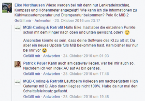

Ecke und Meich, danke für den Hinweis zum Offroad-Monitor!
Nun habe ich diesen gestern auf die schnelle freigeschalten und festgestellt, dass man die Rundinstrunente durch Hoch-und Runterschieben ändern kann, die Höhenangabe in der Mitte bleibt gleich. Jetzt sah ich auf dem Bild bei der Anleitung jeweils die KW-Temperatur und die Öltemperatur, aber ich kann nur zwischen Lenkeinschlag, Kompass und Öltemperatur wählen. Was muss ich noch tun bzw was ist dort alles möglich und wie?

Bei mir zeigt der Offroad-Monitor die Wassertemperatur an.
Sicher das er nicht da ist? Sieht genauso aus wie die Öltemperatur.

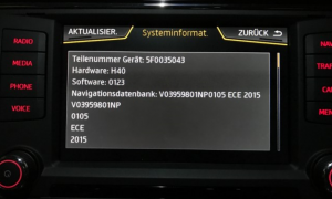

Ansonsten braucht evtl. das Radio oder der Gateway ein Update.
TN & /SW von Radio und Gateway

Die SW ist auch sehr alt.
Ein Update wäre sinnvoll.
Nur woher nehmen?!?
  • VCDS Beitrag #4.318
Ich glaube die kann man nicht selber updaten? Die vom FL vom 8 Zoll sieht ja auch bisschen anders aus. Da nur der Bildschirm getauscht worden ist, sollte es ja eigentlich machbar sein.
