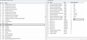

So ich habe nun 90% codiert. Bei folgenden Dingen komme ich nicht weiter:
1. DWA / Horn Quittierung beim schließen / öffnen
Folgende Codierung ist anzuwenden:
STG 09 (Bordnetz) auswählen
STG Zugriffsberechtigung -> Funktion 16
Freischaltcode 31347 eingeben
STG Anpassung -> Funktion 10
(1) Rückmeldungssignale-Akustische Rückmeldung entriegeln auswählen
Wert auf ja anpassen
(2) Rückmeldungssignale-Akustische Rückmeldung verriegeln auswählen
(8)-Rückmeldungssignale-Akustische Rückmeldung global
Wert auf aktiv anpassen
Sofern gewünscht, kann in der Menüsteuerung die DWA Quittierung über entsprechenden Menüeintrag selbstständig aktiviert und deaktiviert werden:
(7)-Rückmeldungssignale-Menuesteuerung akustische Rückmeldung
Sofern gewünscht, kann die Dauer der akustischen Rückmeldung noch verkürzt werden:
(3)-Rückmeldungssignale-Dauer der akustischen Rückmeldung vom Einfachhorn
Wert auf kurz anpassen
Habe mich an die Anleitung gehalten. Dennoch habe ich weder einen Eintrag im Menu noch bekomme ich irgendein Geräusch.
Hier meine Settings
2. Verzögertes Ansprechen der Scheinwerferreinigungsanlage für die Frontwaschanlage
Hier stimmen bei mir die Punkte definitiv nicht mit der aus der Anleitung überein und ich finde auch nichts, was sich selbst erklären würde.
3. Aktivierung der Verkehrszeichenanzeige
Auch hier stimmmen die Punkte der Anleitung nicht. Die Einträge, in die ich gehen soll gibt es nicht.
Könnte mir da jemand helfen?

..Habe mich an die Anleitung gehalten. Dennoch habe ich weder einen Eintrag im Menu noch bekomme ich irgendein Geräusch.
Hier meine Settings.
Soweit sind die Settings okay. Hast du beim ersten Schließen/Öffnen keine Rückmeldung? Wenn ja, dann liegt es daran, dass du es ja per zweiten ZV-AUF/ZU Befehl eingestellt hast.
Hab es per VCDS genau so codiert wie du, nur Dauer auf kurz. (Und nur Rückmeldung fürs ZU)
  • VCDS Beitrag #4.200
Eokin_FR:
Die Option " per zweiten ZV-AUF/ZU Befehl" habe ich erst zum Schluss eingestellt, um zu sehen, ob es beim zweiten drücken kommt. Im ersten Schritt war die Option deaktiviert. Es geht allerdings mit beiden Einstellungen nicht. Weder mit 1x noch mit 2x drücken.
