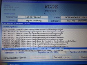

Eokin_FR Habe leider nichts dergleichen finden können. :( Habe nur den normalen Eintrag gefunden:
Bei mir sieht es so aus.. seit dem letzten Update ist die Bezeichnung vorn etwas komisch.. benutz mal die Suche nach "Rückmelde". Gibst du vorher den Code ein für die Berechtigungen? Meiner ist Mj.2016, vielleicht kann es auch daran liegen?
