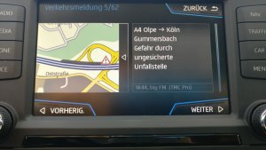

ich habe den code 1023 von Ernst_Stavro_Blofeld grade bei meinem MIB2STD eingegeben.
Nach reboot und ca. 3 Minuten waren die ersten TMCpro Meldungen da.
Vielen dank hierfür an Ernst_Stavro_Blofeld !!!
Und natürlich auch an unseren Meich der selbst nach wiederholter anfrage wie immer gerne sein Wissen mit uns geteilt hat.

Vielen Dank Ernst_Stavro_Blofeld!
Die 1023 hat funktioniert. Hab sofort TMC Pro Meldungen bekommen. Sind schon ausführlicher und vor allem sehr viel mehr Meldungen als vorher.
Immer wieder toll wie selbstlos er uns allen die Nase lang macht.....
kannst du mal die Codierung nennen? Steuergerät und Kanal ? :)
