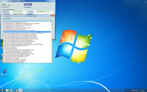

Eokin_FR Habe leider nichts dergleichen finden können. :( Habe nur den normalen Eintrag gefunden:
Da kann ich auch nur zwischen aktiv und nicht aktiv wählen. Sonst finde ich leider nix. :(
Habe allerdings auch nicht die aktuellste VCDS-Version, falls es daran liegen könnte..

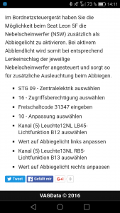

Wollte heute vom Kollegen das abbiegelicht codieren lassen, Nachdem ich aber vorher Osram Blue intense in den NSW verbaut habe. Mein Auto ist Baujahr 11/2016. Habe Voll LED Scheinwerfer.
Habe im Netz diese Anleitung gefunden.
Ist diese richtig?

sollte hinhauen. einfach ausprobieren.
  • VCDS Beitrag #4.005
OK. Habe keine Ahnung vom codieren, aber kann man da "schnell" Fehler machen und dann stimmt z.B. das abbiegelicht/Fernlicht/Bremslicht mehr und man hat dann z.B. ein Kuddelmuddel an zahlen oder ist das relativ Idioten sicher:D
  • VCDS Beitrag #4.006
mach es nach der anleitung. das klappt. es gibt anleitungen die hauen nicht hin. hatte ich auch schon. dann nehm ich einfach alles zurück und such mir einen anderen weg. du kannst auch vor jedem codieren ein abbild vom jeweiligen stgt erstellen.
  • VCDS Beitrag #4.007
Super und danke ��

Austen5F hm okay komisch, mach mal ein Update.. ich kann selber schlecht nachsehen, geht nur auf Arbeit und ist diese Woche nicht möglich..
Hast du nur beim entriegeln geschaut odet auch beim verriegeln? Kann auch sein dass es bei "global" war, auf jeden Fall war mehr als nur aktiv/nicht aktiv möglich.
  • VCDS Beitrag #4.013
Eokin_FR Ein Update von der Version (14.xx) auf die laut Software aktuellste Version (15.xx) wird mir angeboten, jedoch traue ich mich nicht, dieses zu laden, weil ich ja kein originales Kabel habe, sondern eine Kopie aus China und ich mal irgendwo gelesen habe, dass zu dem Kabel, auf dem 14 steht auch nur die dazu gehörige Software 14.. benutzt werden sollte, weil man sonst das Kabel bzw. den Chip, oder was auch immer dort verbaut ist, beschädigen könnte. Wie das möglich sein soll, erschließt sich mir nicht ganz, jedoch möchte ich es nicht aufs Spiel setzen.
Ich habe alles durchgesucht und wirklich nirgends etwas gefunden. Es wäre sehr nett, wenn du nochmal nachschauen könntest. Muss natürlich auch nicht diese Woche sein, sondern einfach, wenn du dazu kommst.
Melde dich dann einfach nochmal. Danke.
