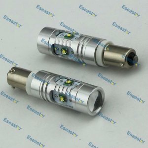

lippi finde bei mir keine Leuchte 28nsl.Und was steckt den da für eine Lampe in der Nsl? Da kann man ja nichts vernünftiges verbauen.
  • VCDS Beitrag #2.813
Die 28RFL müsste die Nebelschlussleuchte sein
  • VCDS Beitrag #2.814
  • VCDS Beitrag #2.815

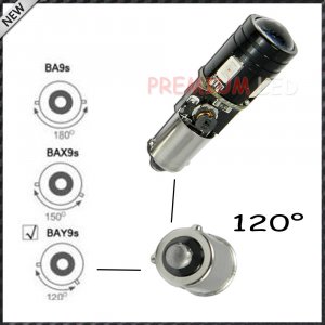

Der sockel ist eh zu klein um da was vernünftiges zu verbauen.Ist ja nicht der gleiche Sockel wie das Rückfahrlicht .Da sieht man doch den unterschied.(Leuchtkraft)
  • VCDS Beitrag #2.818
Beim ST passen die aber nicht. Der hat den 15er Sockel.
  • VCDS Beitrag #2.819
Wer hat eigentlich diesen Umbau gemacht mit dem Rücklicht und kann was sagen?
  • VCDS Beitrag #2.820
OctanXXL,
Also BAY15D ?
Oder auch BAU15S wie die Blinker ?
Oder auch BA15S wie der Rückfahrscheinwerfer ?
