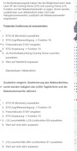

Hätte gerne bei meinem Cupra CH/LH nur über die LED TFL, aber folgende Codierung hat leider nicht geklappt.
Habe nur die beiden unteren Lichtfunktionen umgesetzt, die Abblendlichter leuchten aber immer noch :(
Was muss ich noch ändern ?!

Um bei CH/LH nur die TFL leuchten zu lassen sollte folgendes funktionieren ;)
Kanal „(4)-Komforbeleuchtung-Coming-Home-Leuchten“ auf „Abblendlicht“ lassen
TFL links: Kanal „(8 )-Leuchte 6 ABL LC5-Lichtfunktion G6“ auf Coming Home oder
Leaving Home setzten (default: nicht aktiv)
Kanal „(10)-Leuchte6 ABL LC5-Dimmwert GH6“ auf „0“ lassen
Kanal „(11)-Leuchte6 ABL LC5-Dimming Direction GH6“ auf „minimize“ setzten
(default: maximize)
TFL rechts: Kanal „(8 )-Leuchte 7 ABL LC5-Lichtfunktion G7“ auf Coming Home oder
Kanal „(10)-Leuchte7 ABL LC5-Dimmwert GH7“ auf „0“ lassen
Kanal „(11)-Leuchte7 ABL LC5-Dimming Direction GH7“ auf „minimize“ setzen
(default: maximize)

Danke euch !!! :)
Den oberen teil der abgebildeten Config hab ich sowieso nicht gemacht, weil der Cupra keine Nebelscheinwerfer hat ;)
