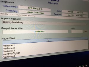

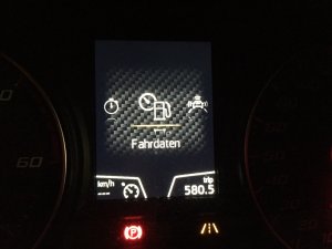

Was meinst Du mit NaviPlus Optik? Zum Thema Begrüßungslicht, da wird wohl beim Tagfahrlicht die Umgebungs- oder Innenbeleuchtung dazu codiert worden sein.
  • VCDS Beitrag #2.686
Kann man codieren dass das hmi per default im car Menü aktiv ist?
  • VCDS Beitrag #2.687
Asroc:
Es ist wohl möglich im FIS die Optik des Naviplus zu codieren. Wählt man zB Variante 3 aus hat man die Symbole, allerdings ohne Carbon-Hintergrund
  • VCDS Beitrag #2.688
Erst ab 05/14
  • VCDS Beitrag #2.689
Danke! Muss ich mal testen, meiner ist aus dem Sommer 2014.
  • VCDS Beitrag #2.690
Könnte sein, dass es auch nicht geht. Kam schon einige Male vor. Habe wa erstmal verkündigt mit AB 10/14 und dann weiter rückwärts getestet.
  • VCDS Beitrag #2.691
Meiner ist ja 10/14 ;)
  • VCDS Beitrag #2.692
So hab es eben mal getestet und es funktioniert. Mit der aktuellen VCDS Version 15.7.1 gibt es sogar die Variante 4 zum auswählen und damit Matze950 funktioniert auch die Carbon Variante.
