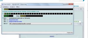

Mir ist beim codieren gerade aufgefallen, dass bei mir Bit0 "Autobahnlicht" nicht aktiv ist. Lässt sich auch nicht aktiv setzen. "Fehler 31 - Wertebereich ungültig"
zu finden in:
STG 09 (Bordnetz)
STG - RLS (Regen- und Lichtsensor)
Können die Profis was dazu sagen?
