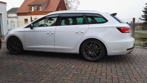

Ich habe schnell ein Foto gemacht, auf dem Foto kommt es aber nicht so rüber, was auch an den Winterreifen liegt.
Vorne ist er bereits 3mm weiter runter, 640mm Radkante zu Boden. Hinten ist nicht viel passiert, wundert mich auch nicht nach so kurzer Zeit. Das Heck ist ja doch einiges leichter.
Bitte keine Anfragen mehr bezüglich Fotos. Lasst uns bitte paar Monate warten, bis sich die Federn gesetzt haben, vor allem bis die Sommerschlappen drauf sind.
Dann mache ich gerne noch ein Foto. Denn die meisten Bilder hier sind mit 19", da sieht es nun mal anders aus.

Ich finde es vorne schon ganz gut. Hinten könnten es noch eine Idee tiefer sein.
Mit 19 Zoll Sommerreifen siehts sicher auch nochmal besser aus.
Kannst du vielleicht anstatt vom Boden mal Kotflügelkante - Radmitte messen?

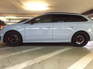

Ich habe mal ein wenig nachgeholfen :holy:

Da sieht man wieder dass so ein Foto nichtssagend ist. Das Heck hängt in der Realität deutlich tiefer als die Front. Der Reifen ist sogar teilweise im Radkasten. Aber auf dem Foto erkennt man es nicht. Sieht megaschei** aus.
Es sind 150kg im Kofferraum, damit sich die Federn schneller setzen

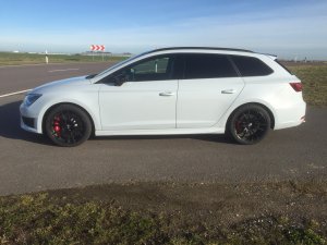

so sieht er jetzt mit den 18" aus:

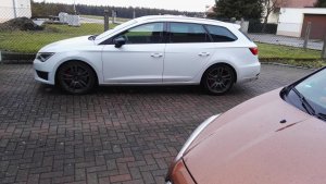

Mach bitte nächstes Mal ein Foto direkt von der Seite aus der Hocke und nicht im Stehen. Und vergleiche das Ganze dann mal mit meinen Bildern...
