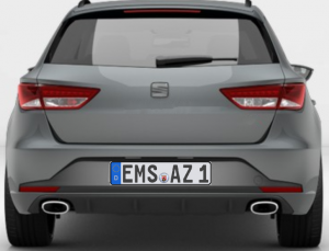

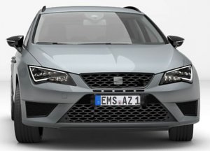

Für den Anfang könnte ich mir meinen so vorstellen.
  • Teilfolierung Beitrag #1.058
Was ist da jetzt anders außer das da die Logos und Schriftzüge fehlen?
  • Teilfolierung Beitrag #1.059
S vorne hinten in grau, Cupra Logo schwarz.
