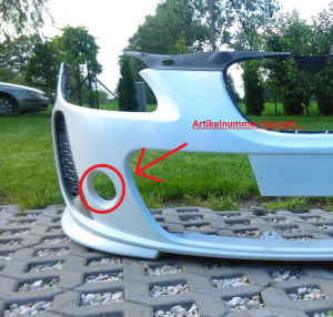

Hat jemand ne Artikelnummer?
Hallo ,
Hat jemand zufällig die Artikelnummer bzw. richtige beschreibung der Lichter? ( Tagfahrlicht? )
und brauche ich daszu eine passende halterung ?
Sie müssen nicht Funzen ^^ möchte nur kein Loch in der Front haben :p

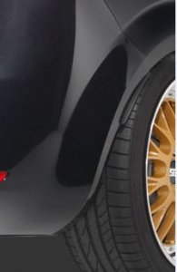

Ich suche die Teilenummer für dieses Anbauteil am hinteren Kotflügel, das IMHO nur der Cupra R hat
Ist sowas wie ein kleiner Schmutzfänger aus Kunststoff...
Anhang anzeigen 37238. Anhang anzeigen 37240
Würde mich auch interessieren!
  • Teilenummer Sammel Thread Beitrag #416
PheenoxX
Aqua
Das Teil ist scheinbar bei Fahrzeugen montiert die die Sonderausstatung "CW-Wert-Verringerungs-Maßnahmen" an Bord haben. Wäre naheliegend dass das der Cupra R hat.
Das Teil dürfte mit ein paar Schrauben/Blechmuttern am Innenkotflügel mitmontiert werden. Da es nur eine Innenkotflügel-Variante gibt, ist mit hoher Wahrscheinlichkeit davon auszugehen dass die "CW-Wert-Verringerungs-Maßnahmen" auch beim "normalen" Leon nachrüstbar ist.
SEAT-Listenpreis für beide zusammen rund 20 Euro ( 1P0853827/1P0853828 )
Hab im Netz ein Bildchen davon entdeckt:
Falls es da breiteres Interesse geben sollte, könnten wir das ggf. auch aufnehmen/liefern.
Danke Roman!
Endlich! Die Teile suche ich schon seit ich mein Auto habe...habs nur aus den Augen verloren gehabt und jetzt nochmals hier erwähnt. Ein paar Seiten vorne dran hatte ich schon mals danach gesucht :)
Für beide Seiten jeweils 1 Mal für mich bitte bestellen.

PheenoxX Aqua
Bin mir jetzt - nach genauerem Studium - etwas unsicher ob es sich hier um das gesuchte Teil handelt. Bitte daher die Teilenummer NICHT einfach ungeprüft bestellen.
