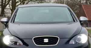

So zur Info wer noch keine gescheiten LEDs gefunden hat;)
habe mir jetzt einfach mal LED lämpchen bei Benzinfabrik.de bestellt ;)
Und was soll ich sagen , Sieht super aus , nicht zu auffällig nicht zu dunkel genau richtig:)
Und noch dazu ohne jede Fehlermeldung! Habe sie bei der Inspektion mit einsetzen lassen da ich die Birnen einfach nicht gewechselt bekommen habe :D
Hier der Link zu den Lämpchen ;)
Und natürlich ein Bild
