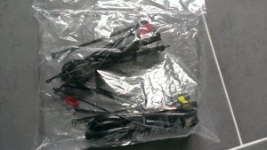

Hi,
Ich habe nun die zuvor verlinkten Scheinwerfer eingebaut. Jedoch sind die Kabel und Sicherungen nun übrig:WP_20150920_003.jpgWP_20150920_003.jpg
Braucht man die nicht? Alle Lämpchen leuchten wie sie sollen (@Der_Pole: Leider auch wie von dir vermutet..)
Danke 😁

So...bin jetzt etwas schlauer...ist zur Abschaltung bzw zum Dimmen des TFL wenn das Abblendlicht angeht.
An welchen Platz im Sicherungskasten kommt das rein? :p
  • tagfahrlicht beim 1p fl Beitrag #123
Am Batteriekasten hast du, wenn du von vorne guckst, eine "Sicherungsschiene", wo z.B. ganz links die LiMa angeschlossen ist. Wenn ich mich nicht täusche gibt es eine Sicherung, die komplett unbelegt ist. Dort schließt du den Kram einfach an. Lad doch mal ein Foto hoch, wie die neuen Lampen aussehen :)
Wie du bereits sagst. Der ganze Kram ist dazu da, damit bei Start das TFL an geht und beim Umschalten auf Stand-/Abblend- oder Fernlicht, die LED leiste bisschen gedimmt wird.
