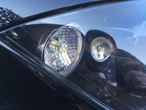

Servus Leute,
hab mir mal das Thema durchgelesen und will mir die selben wie Dennis kaufen und bleib an einer Frage hängen, und zwar wie die LED´s im Scheinwerfer aussehen wenn das Tagfahrlicht ausgeschaltet ist. Weil die Birne ja an sich sehr offensichtlich und gut zu sehen ist.

image.jpgHab dir mal kurz schnell ein Photo gemacht;)
  • tagfahrlicht beim 1p fl Beitrag #106
Wie schnell ging das denn jetzt 8o8o8o
Erstmal dicken Dank dafür :D
Naja zum Thema Auffälligkeit:
Geht ja eigentlich. Dann werd ich bei Benzinfabrik mal einen Besuch abstatten, weil das sieht schon geiler aus. Ich fahre derzeit mit deaktivierten Tfl.
