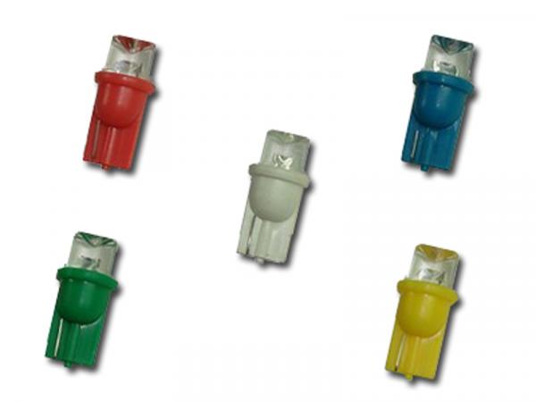

hab mir letztens 4 led´s bestellt für meine w8 leuchte... die led´s von hypercolor haben alle super geleuchtet bloss waren mir zu krass hell ^^ jetzt leuchten die 4 led´s nicht.. die können doch nicht alle falsch gepolt sein oder?
  • Super Lampen Für unsere Löwen Beitrag #1.807
Waren die Eingebaut? Verpolt kann bei LED's immer sein. Sollte zumindest immer erst im Betraacht gezogen werden, bevor Sie als "defekt" abgehandelt werden.
  • Super Lampen Für unsere Löwen Beitrag #1.808
  • Super Lampen Für unsere Löwen Beitrag #1.809
Schonmal anders ehrum eingebaut? Habe auch zwei solche in meiner Innenraumbeleuchtung drin. ich musste die Kontakte zu einer "Feder" biegen, damit es Kontakt gegeben hat, also in der mitte leicht nach außen.
  • Super Lampen Für unsere Löwen Beitrag #1.810
andersrum hatte ich die auch schon drin.
du meinst jetzt den kleinen draht der aus der lampe raus gucke oder meinst du den sockel?
  • Super Lampen Für unsere Löwen Beitrag #1.811
Nee, ich meine den Draht vom Leuchtmittel. Hab den ein bissel nach außen gebogen und dann ging das. Ich hatte immer das kuriose Problem, dass die LED's geleuchtet haben, wenn ich die Abdeckung ab hatte. Wenn ich die Abdeckung eingeklipst hatte, waren die spontan aus. Aber mit leichten herausbiegen der "Beinchen" ging das dann.
  • Super Lampen Für unsere Löwen Beitrag #1.812
ja hat auch funktioniert ;) ... bloss die eine leuchtet lila ... -.-
  • Super Lampen Für unsere Löwen Beitrag #1.813
Lila, auch sehr interessant :)
  • Super Lampen Für unsere Löwen Beitrag #1.814
leider nicht in meinem interesse :D
  • Super Lampen Für unsere Löwen Beitrag #1.815
Das glaube ich gern. Außer man steht auf Puffbeleuchtung im Auto.
  • Super Lampen Für unsere Löwen Beitrag #1.816
Richtig "Lila" oder nur weißblau-lila?
Das wäre dann halt Richtung 20.000k oder sowas, meist, wenn eine Kaltweiße LED zu viel Spannung/Strom abbekommt, dnn verschiebt sich der Weißpunkt weiter ins bläuliche bzw halt sogar ins Lila. Dann machts die LED entsprechend nimmer lange.
Oder es ist halt wirklich ne UV-LED :D
  • Super Lampen Für unsere Löwen Beitrag #1.817
Eher weiß lila .. aber egal ich hab mir andere für 5 Euro gekauft .. leuchten schön rein weiß und blenden auch nicht, die von hypercolor haben ein schon nachts die netzhaut wegebrannt^^
