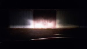

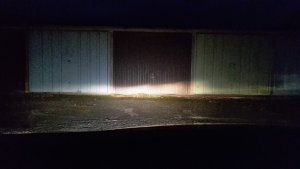

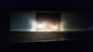

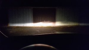

Heute bin ich endlich dazu gekommen und habe Sie in meinen Leon (1P Facelift mit Originalscheinwerfer) eingesetzt und ein paar Bilder gemacht. Jeweils mit und ohne Fernlicht.
alte Lampen (k.A. welche das sind, jedenfalls mit Xenon-Look):
Osram Nightbreaker:
Man erkennt, dass die Nightbreaker wesentlich weniger streuen. Eine genauere Einschätzung kann ich nicht geben, da ich sie noch nicht testgefahren habe.:)

Die gibt es bei allen Autozubehör-Läden (also ATU usw.) und in einigen Baumärkten. Jedoch kostet da allein die H7-Packung knapp 40€. Deshalb hab ich das Bundle für das selbe Geld im Internet bestellt.
Ich war in der Zwischenzeit mehrmals im dunkeln unterwegs (Stadt, Landstraße und Autobahn) und kann sie bisher nur weiterempfehlen. Die Straße ist wesentlich besser beleuchtet als vorher.
