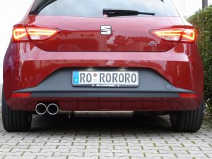

So, mein Endtopf von Friedrich ist jetz auch endlich mal montiert.
Endrohrvariante -83 (2x90mm rund abgeschrägt versetzt links)
