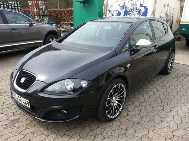

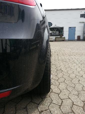

So meine Schlappen sind seit eben drauf! Hinten mit 16mm Spurverbreiterungen!
Meint ihr ich komme so über den TÜV?
schaut mal:
habe gerade den Anruf bekommen: Sie wurden vom TÜV auch so eingetragen!
Das bittere jedoch: der Typ von der Werkstatt meinte zu mir, sie haben die Felgen gewuchtet und die Bereifung hat noch Profil wäre jedoch bei allen 4 hinüber....bei 100 kmh vibriert das ganze Auto schon :(
hatte sie ja hier von parlowdesign gekauft:
also brauche ich nun 4 neue Reifen :( nicht gerade billig.... da hätte ich das ganze neu kaufen können :(

so habs Fahrzeug gerade geholt! Also musste 4 neue Reifen bestellen, die sind total geunwuchtet, oder so sagte der aus der Werkstatt mir, er meint wenn man schon drauf guckt sieht man es...obwohl sie noch Profil haben!
Nun haben wir 4 neue Reifen bestellt....er meinte am Schluss noch er hofft es kommt nicht von den Felgen :( das könnte unter Umständen auch sein..
Aber echt klasse..jetzt zahle ich 400€ nur für ne neue Bereifung..dann hätte ich mir fast das ganze Komplettpaket kaufen können!
Bin da schwer enttäuscht von parlowdesign, es lief alles super und reibungslos, aber das muss er vorher gemerkt haben. Selbst wenn man 90 fährt wackelt das ganze Auto wie verrückt :(
Ich konnte es auf den Bildern hier nicht sehen...:(

also war gerade nochmal in der Werkstatt, hatten die Felgen auf der Maschine gehabt. Die Bereifung hat ganz klar einen Höhenschlag! Parlow meint es kommt von der Spurplatten, was aber nicht sein kann, da sie selbst auf der Maschine eiern!Bekomme nun ein Gutachten von der Werkstatt darüber gefertigt und werde versuchen bei Parlow was zu erreichen!
