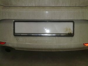

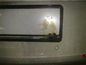

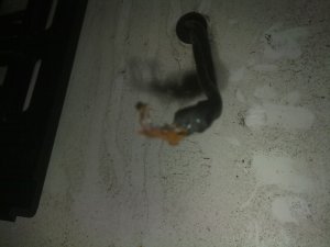

I'm not amused....
Ich denke mal, Bilder sagen alles. Das Ding ist wohl hinüber. Mal schauen, ist ja noch keine zwei Jahre alt. Werd ich mich mal drum kümmern.
Allerdings habe ich jetzt folgendes Problem: ich habe jetzt nen normalen Halter (mit Toyota-Werbung drauf ) und die normalen Soffitten dran. Nur leider leuchten diese nicht mehr! Lampen sind in ordnung, Fassung auch. Sicherungen sind alle links vom Lenkrad und alle in der Box im Motorraum in Ordnung (wir haben alle überprüft, da wir im Handbuch keine für die Kennzeichenbeleuchtung gefunden haben). Die abgeschmorten kabel hinten sind getrennt worden und die Enden einzeln isoliert, sollte also keinen Kurzschluss mehr geben.
Was könnte da noch kaputt sein? Versteckte Sicherungen irgendwo? Steuergerät zerschossen? Wenns Temperaturen über 0°C waren, hat er sporadisch auch angezeigt, dass die Kennzeichenbeleuchtung kaputt ist.

Ich hab keine Ahnung. Ausgefallen ist es bei ziemlich niedrigen Temperaturen (-XX°C)...
Und die Stelle, an der es geschmort hat, ist genau dort, wo die Anschlusskabel rauskommen. Dementsprechend sehen auch die Enden aus, die sind gleich abgegangen vom Schild.

3M hat die Produktion vom SLN ja bekanntlich eingestellt.
Anscheinend gab es eine (große) Serie von Kennzeichen die an der Stelle wo das Kabel ins Kennzeichen geht nicht ganz dicht sind und so Wasser ins SLN kommt.
Bei uns sind mittlerweile schon 3 SLNs an 3 verschiedenen Autos kaputt gewesen. Bei 2 Stück hat 3M schnell und umkompliziert getauscht, beim 3ten dauert es jetzt gerade etwas länger!
Für den Preis ist das aber schon mehr als ärgerlich. Alle gingen nach 1-2 Jahren kaputt.
Die SLNs die ich neu bekommen habe, habe ich nochmals zusätzlich mit Wachs an der Stelle eingesprüht, um das Wasser besser fern zu halten.
EDIT: Aber unsere sind einfach nur ausgegangen, nicht so geschmort wie bei Dir!
