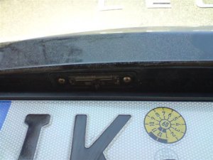

Zum Thema ablösen kann ich erst im Juli was sagen. Angeschloßen habe ich es, indem ich ein Loch in das Glas der Kennzeichenleuchte gebohrt habe, dort das Kabel durchgeführt, die Kontakte für die Lampe umgebogen und mit Kabelschuhen das Kabel befestigt. Beim Rückbau brauch ich dann nur eine neue Kennzeichenleuchte kaufen und fertig. Wichtig ist noch, dass man des Kennzeichen an der linken Leuchte anschließen sollte, die wird nicht überwacht. An der rechten habe ich dann den Wiederstand eingebaut. War Zufall, dass ich das rausbekommen habe.
Hier noch 2 Bilder.
lg aqui
