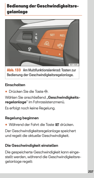

Mir gehts erstmal um die Geschwindigkeitsregelanlage (Tempomat)
Wenn ich hier nach Handbuch vorgehe habe im linken Bereich des Fahrerdisplay nicht die Anzeige:

Entgegen dem Handbuch fehlt in der Übersicht die GRA.

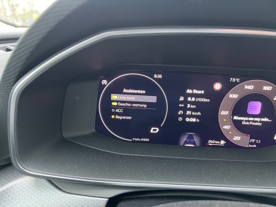

Also ich würde behaupten du hast GRA. Aug dem Foto sieht man ACC. Nur bei dir steht's auf Begrenzer. Hab jetzt nicht alles durchgelesen, aber du müsstest auf ACC stellen. Oder geht das bei dir nicht?
  • Seat Leon Style DSG Tempomat Funktionsweise Beitrag #9
Danke für den Tip.
Ja, das war es, der Tempomat funktioniert.
Habe ich wohl das Handbuch nicht verstanden oder ist ist nicht verständlich geschrieben.
Die erwähnte Geschwindiskietsregelanlege steht nicht im Dospaly, das man ACC wählen muss fehlt. Aber nun logisch mit dem Begrenzer zu deaktivieren

ACC und GRA sind 2 verschiedene Optionen.
Und nicht wie mein Händler sagte das es nur zusammen funktioniert.
s. 213 Handbuch.
Im Fahrerasisstensmenüg muss ACC und GRA extra aufgeführt sein.
Das ist bei mienem Leon nicht der Fall.
