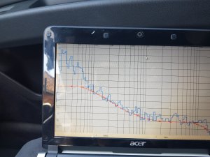

Am letzten Samstag waren wir zu Besuch der SoundCars AYA in Leipzig.
Vorher wurden noch Einstellarbeiten gemacht.
Laufzeit einstellen
48460
Eq anpassen
48462
Hellblau rechts , dunkelblau links
48463
Summe ohne Sub
48464
Summe mit Sub
48465
Fazit der Teilnahme, es ist AusbaufÀhig, der Sub passt nicht 100% zur Front und war nen Tacken zu laut.

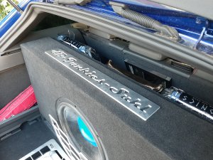

Kurzer Soundcheck der Human Reign mit HT und MT an ihr angeschlossen, nach der Überarbeitung.
Auch die Blende welche ĂŒber die Entstufen hinter der RĂŒckbank sollte ist nun nach Ewigkeiten (mangels Zeit) fertig.
Anbei ein paar Pics davon, damit die WÀrme der Amps sich nicht staut war ein gefrÀster Schriftzug geplant, Danke hier an Patrick @ NTG
Los ging es
Es wurden zwei 9mm Platten verklebt und verschraubt
Planung vom Ausschnitt und der Schriftzug sollte versenkt werden
vorne noch ein 5cm Streifen angesetzt damit es zur RĂŒckbank hin zu ist
FrÀsarbeiten
Passprobe
Die Form zur Verkleidung hin anarbeiten, also spachteln, schleifen spachteln
es wird
Das ganze beziehen und den Schriftzug einkleben
Finish
Soweit so gut, noch die zwei Seitenblenden am SubgehÀuse und fertig.
Neue Substufe ist auch geordert nach dem defekt und die REF800.2 fĂŒr die TMT zieht auch bald wieder ein
Dann fehlen nur noch die neuen Zierringe mit Gitter und fertig.

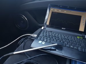

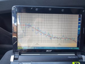

Das ganze fix eingemessen (beide Seiten)
Die Summe ohne Sub
