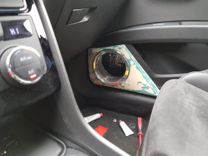

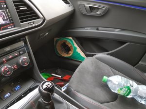

Da die Zeit immer sehr knapp ist, wurde kurzum der Feiertag und das für mich verlängerte We genutzt um die MT Gehäuse und A-Säulen zu Ledern.
Als Kleber dient der wärmeaktivierbare von CHP und Bielastisches Kunstleder.
Ich hatte noch einen Rest welcher zum Glück noch gerade so reichte für alles.
anrühren mit Härter
alles einpinseln und gut 30-40 Minuten ablüften lassen
schön Fönen und ziehen und in die rechte Form bringen
die MT Gehäuse sind ganz gut geworden finde ich für mich
noch etwas Stoff unter das Gehäuse geklebt damit auf der AMA vom GFK nix scheuert
LS angeschlossen und Kabel in ViaBlue verpackt und das Gehäuse mit Sonofil leicht befüllt
Einzug der Eton RSE 80 in jetzt gut 1,3l GG auf beiden Seiten
Einzug ins Auto
Es tönt auch schon mit einem ganz groben Setup aus dem Vorgänger Auto.

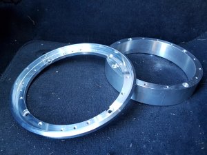

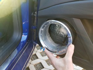

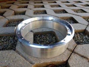

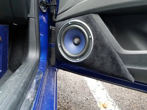

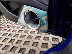

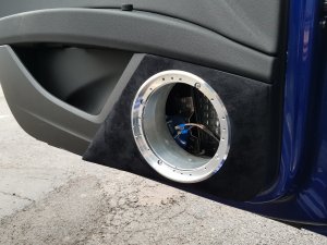

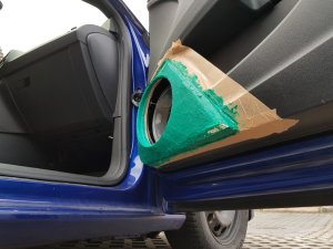

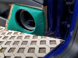

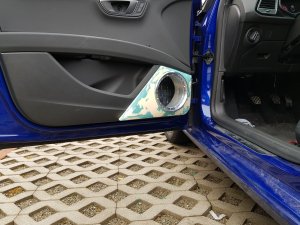

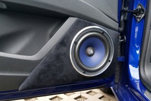

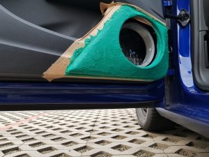

Auch am Auto ging es ein wenig weiter, die TMT sollten ja vor die TVK geholt werden und so wurden 30mm Aluringe und ein Zierring geordert.
Somit wurde das ganze massiv vom AGT bis vor die TVK geholt und der TMT hat die bestmögliche Stabilität im Verbau.

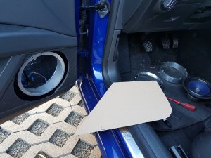

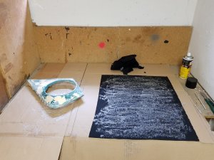

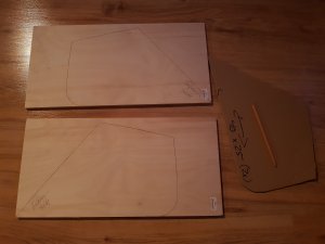

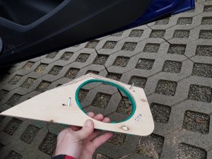

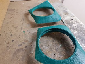

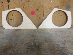

damit das ganze dann auch noch eine schicke Blende bekommt wurde eine Schablone angefertigt
das ganze dann auf ein MPX Brettchen übertragen
zugeschnitten , die Kanten angefast und das ganze mit 3 Schrauben fixiert um das ganze später auch befestigen zu können

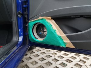

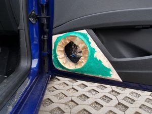

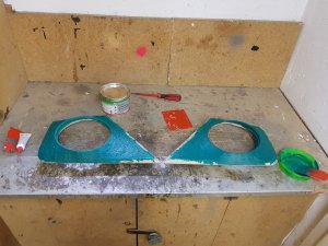

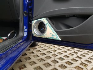

alles sauber abgeklebt und den Zierring mit Glasfaserspachtel angearbeitet

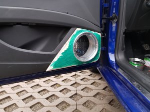

so soll es mal final aussehen mit dem Zierring
das ganze abgenommen und hier noch die 3 Befestigungspunkte

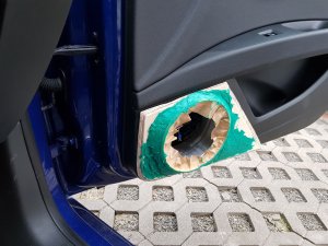

dann die Form angearbeitet mit Glasfaserspachtel
das ganze dann wieder an der zuvor abgeklebten Tür montiert um die TVK Form anzuarbeiten

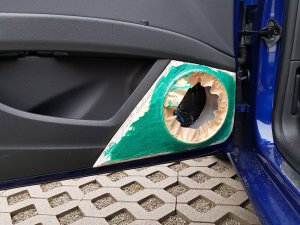

kleine Stärkung bevor es an das schleifen und Feinspachteln ging
hier das Ergebnis der Schleifarbeiten
die Sicht von innen

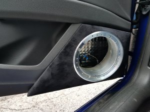

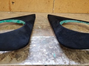

Alcantara ähnlicher Bezugsstoff ist bestellt und soll als Finish drauf.

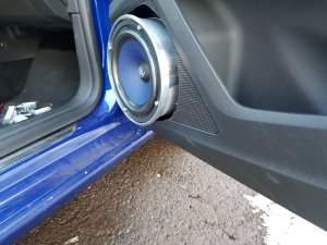

  • Seat Leon 5f ST Facelift / Projekt schwarz-blau Beitrag #73

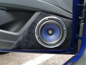

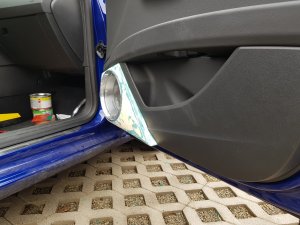

Stoff ist per Post gekommen und so wurde das ganze heute fix bezogen
Bin für mich nicht ganz 100% zufrieden nach ein zwei Missgeschicken , dafür sind wir ja aber Laie und dürfen das.
Also los geht es und beide Seiten mit Sprühkleber eingesprüht.
Das ganze kurz ablüften lassen und dann die Blenden beziehen.

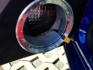

Das ganze mit der TVK verschraubt und die Aluringe eingesetzt und den Zierring verschraubt.
TMT wieder verschraubt , mir fehlt immer noch die eine Schraube .....
Da das Wetter der Meinung war genau beim Einbau nicht zu halten, sind die Bilder etwas auf der Strecke geblieben.
Auch die Zierringe muss ich nochmal ausrichten damit die LS gleich sitzen in puncto Schrauben.
Bilder reiche ich dann nach, soweit bin ich erstmal Happy
  • Seat Leon 5f ST Facelift / Projekt schwarz-blau Beitrag #74
die Schrauben zur Befestigung des TMT noch auf schwarz getauscht

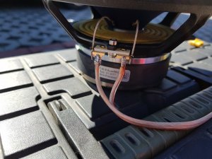

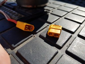

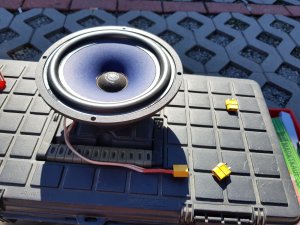

Hatte die Tage im Forum mal was von solchen Anschlusssteckern gelesen. Sie wären ideal die LS anzuschliessen in der Tür.
Also gesagt getan und ein paar XT 60 bestellt.
Das ganze angelötet , wobei ich da echt mehr üben muss 🧐
45685
45686
45687
45688
Somit ist der provisorische Anschluss der TMT Geschichte

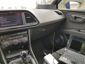

Einstellarbeiten im Seat Leon ST Projekt.

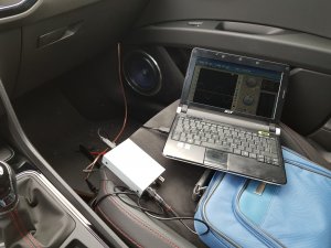

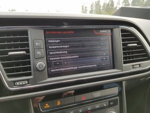

Gut 2 Jahre lag ein kleines USB Oszi im Schrank , heute das ganze mal aktiviert und geschaut wie weit der Serien HU auf den Ausgängen sauber bleibt.
Ich staunte nicht schlecht, bei aktueller Konfiguration der Anlage und Stromversorgung war maximale Lautstärke möglich mit Clippingfreiem Signal.
Getestet wurde mit einem 0dB 1Khz und 40Hz Testtone.
Auch die Eingangsregler am C-DSP können voll aufgedreht werden, null Clipping.
Danach nochmal die Laufzeit mit Arta verfeinert und den EQ mit Praxis angepasst.
Alter Schwede knallt das jetzt rein
