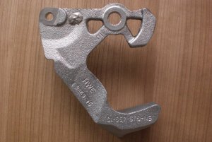

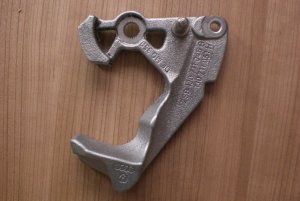

So, meine SWV ist fertig, werd sie heute mal einbauen.
Hab die ca. 40%ige Variante gewählt.
Hat alles sehr gut funktioniert, dank Tomate's Anleitungen. Danke dafür!

  • Schaltwegverkürzung Beitrag #1.389
dann hau rein das ding und viel spaß damit
  • Schaltwegverkürzung Beitrag #1.390
Das Teil ist drin. Fühlt sich schonmal sehr gut an beim Durchschalten. Könnt sogar fast noch ein Tick kürzer sein.
Aber jetzt erstmal abwarten, bis mein Bock wieder angemeldet ist. Kanns kaum erwarten, das Teil zu testen.
