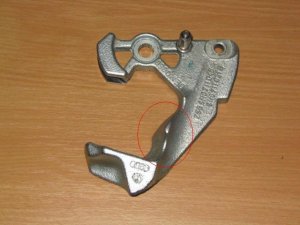

so hab jez ma n bild gemacht im eingebauten zustand mit eingelegten 2ten gang.
tomate meint ich soll mal den hubbel wegmachen wo die entriegelung aufliegt.

@plasmafreak
Du kanns das so abschleifen wie auf dem Bild........

ist das bei dir so?
wollte den hinteren teil eigentlich dran lassen. stört ja nicht weiter.
  • Schaltwegverkürzung Beitrag #1.335
nee, das hab ich im Internet gefunden glaub das war bei TT-Eiffel,hab iM.nur die R32 Wippe drin. Ja, brauchst eigentlich nur das wegmachen was da hindert ....

Mach den rot markierten Teil so plan wie den grün markierten

so heut zu kumpel seinen guten snap-on abzieher geholt. und das ding ausgebaut. der abzieher war n traum :D
hubbel weggeflext, eingebaut. und sieh da :D :D :D
es geht. optimal.
bin gleich ma 70km testfahrt in stadt usw gefahren. naja könnt scho wieder weng kürzer :D
also danke nochma an alle die mir gehofen haben :wave:

Hast wirklich eine ganz schön kurze Wippe. Hab ich das jetzt richtig verstanden? Du hast das Gegengewicht nicht komplett entfernt, sondern nur abgeschliffen?
  • Schaltwegverkürzung Beitrag #1.340
Er hat nur einen Teil, dort wo die Spannfeder anschlug, abgeschliffen
