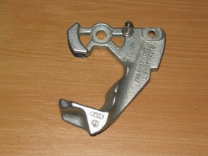

so nachdem ich meine alte übrig gehabt habe, raiders wippe so auf den fotos angeschaut hab, hab ich weng probiert.
und habe das zu wege gebracht
müsste so ca. das gleiche wie raiders sein oder?

Sieht ziemlich identisch aus. Und schon getestet?

naja ist echt gewohnheit.
bin jez ma kurz 8km mit gefahren.
die unteren gänge hakeln ein wenig. also 2 und 4. der 6 eigentlich nicht so.
muss man weng feinei9nstellen oder?

War bei mir zu Beginn auch eine Gewöhnungssache, meantime brauch ich nicht mehr zu gucken, ob der Gang drin ist.
Wenn die Gänge hakeln, führe noch mal ne Null-Justierung durch. Klicken
