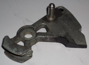

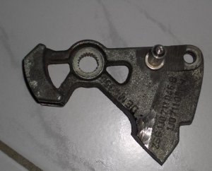

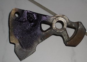

Ich habe heute mal eine Wippe extrem verkürzt.
Leider heißt das auch, dass ich das Tilgergewicht entfernen mußte.
Der User FlaT_EriC wird sie mal für Probefahren und mir ne Rückinfo geben.
Wenn keine Nebenwirkungen (vibrierender Schaltknauf o.Ä.) auftreten, werden alle so umgebaut.

Beim Einlegen der Gänge 2,4 und 6 schiebt der Schaltzug die Wippe nach vorn.
Das Einstellteil mir der Feder liegt dann fast an der Wippe an.
Wenn man den Bolzen weiter zum Drehpunkt setzt, liegt das Teil an der Wippe an.
Sitzt es zu sehr unter Spannung kann der Gang raushüpfen oder sogar das Plastikteil zerbrechen.
Meine abgebildete Wippe habe ich sehr stark verändert. Das Tilgergewicht war dem Zug im Weg. Deshalb habe ich es abgetrennt.
