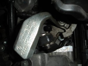

Diskutiere Schaltwegverkürzung im 1M - Antrieb Forum im Bereich 1M - Tuning; also wenn das auf dem Bild eine R32 Wippe ist dann sind selbst optische Unterschiede zum original kaum zu sehen...... Meine sieht (noch) anders...
Schaltwegverkürzung Beitrag #701
Koruppti
380
also wenn das auf dem Bild eine R32 Wippe ist dann sind selbst optische Unterschiede zum original kaum zu sehen...... Meine sieht (noch) anders aus..... Ich werde mir aber das alte Loch dann abschneiden..... von da an wo die Kerbe auf dem Bild zu sehen ist.
Oder hat es einen Grund ausser der Arbeitsersparniss das alles so belassen wurde?
Wenn du sie so eingebaut hast (was ich denke) und sie funktioniert dann ist muss man den Tilger ja garnicht abschleifen :]
Ich messe mal die originale R32 Wippe zur originalen 1,8T Wippe.... mal schauen wieviel unterschied da drin ist
@mark, meiner ist 06/03 ... haste die wippe bei dir drin...?

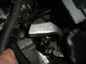

Vatte
1.088
ich hab auch nen 5-Gang TDI aber meine Wippe sieht komplett anders aus als auf allen Bildern die hier so rumschwirren. Deswegen meine Frage an die Experten, kann ich sie trotzdem auf 8N0 711 051 A umbauen?

Schaltwegverkürzung Beitrag #718
helldriver.2306
5.033
4
Hmm..das ist der ganz normale 5-Gang Schalthebel. Was sieht denn da anders aus?
