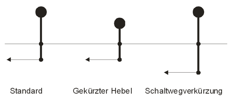

@Devilseye
Genau das gleiche ist es nicht, hab es hier mal versucht darzustellen:
Der "Effekt" ist derselbe (kürzerer Weg, aber höhere Kraft), die Position (auch Optik, evtl. auch "Schaltgefühl") ist aber etwas anders. Bevor ich aber 130 Euro für die "Schaltwegverkürzung" ausgebe, nehme ich die Säge zur Hand... :D
