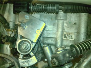

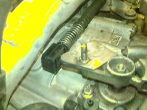

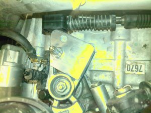

So Ladys, habe fertig.
Wunderbar! Kurz und knackig, nich mehr sone Rührerei.
Fläche oben plan gefräst, ein Stück Blech aus Edelstahl genommen. Bohrungen festgelegt, Nippel angeschweißt fertig. Gewinde in den Hebel rein, alles mit Locktite verklebt und gut ist
Und Bilder: Sorry mit Handy ;)

  • Schaltwegsverkürzung Cupra 1P Beitrag #145
'n Eigenbau also. :respekt:
  • Schaltwegsverkürzung Cupra 1P Beitrag #146
-> Ottila
Gut gemacht. Sieht sauber aus.
Sagst du uns noch den Abstand Bolzen zur Mutter.
PS: Schätze mal so 5 cm.
  • Schaltwegsverkürzung Cupra 1P Beitrag #147
Jup 50mm steht aber oben schon ;)

@ottila
sorry das ich dir hier zunahe trete aber deine eigenbau sieht schon sehr abenteuerlich und sporadisch aus...
