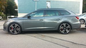

ChrisM3 ich habe im Cupra die Deimann drin und pirate man hat recht, dass sich eine dezente Keilform ergibt. Ich finde diese aber gerade beim ST gar nicht so übel und lässt sich super fahren. Desweiteren hat er beladen dann nicht so nen krassen Hängepopo. :D
  • +[SC]+[ST] Tieferlegungsfedern (Eibach, H&R etc.) Beitrag #1.668
Hast du Bilder?
Gesendet von meinem HTC One mit Tapatalk
  • +[SC]+[ST] Tieferlegungsfedern (Eibach, H&R etc.) Beitrag #1.669
IMG-20161014-WA0001.jpg Hier mal ein Vergleichsbild mit einem normalen ST (kein FR), der ne Anhängerkupplung hat. Meiner ist da schon im Wintermodus.
IMG-20161018-WA0002.jpg Hier noch mit Sommerschlappen.
  • +[SC]+[ST] Tieferlegungsfedern (Eibach, H&R etc.) Beitrag #1.670
Danke, was fur achslasten hast du?
  • +[SC]+[ST] Tieferlegungsfedern (Eibach, H&R etc.) Beitrag #1.671
VA 1040kg, HA 1010kg
Die Hinterachse wurde beim Cupra ab MJ2016 erhöht. Keine Ahnung warum.
Federn: 1040kg VA Last, HA bis max.1075kg
  • +[SC]+[ST] Tieferlegungsfedern (Eibach, H&R etc.) Beitrag #1.672
Dank dir für die schnellen antworten.
Das entspricht auch ungefähr den Gewichts Relationen von meinem. Etwas Höhenunterschied find ich nicht schlimm, auf den Bildern sieht es jedoch recht viel aus. Als wenn sich hinten kaum was tun würde...
Schwere Entscheidung...
  • +[SC]+[ST] Tieferlegungsfedern (Eibach, H&R etc.) Beitrag #1.673
Die Deimann gehen hinten dezente 1cm bis 1,5cm tiefer zum Cuprafahrwerk. Vorne sind es deutliche 2cm. Gemessen hab ich nix exakt. Der andere ST hängt z.B. hinten runter ( keine Ahnung ob beladen), aber ich hab mal geschaut und meiner war trotzdem noch nen Ticken tiefer. Mit Fotos ne Tieferlegung gut darzustellen ist immer recht schwierig. Wenn du hinten und vorne eine Tiefe willst musste wohl h&r nehmen, die aber wohl um einiges härter sein sollen. Die Deimann sind ziemlich komfortabl, da sie linear sind und das war mir persönlich wichtig. Die Performance ist in allen Fahrmodis für mich besser als Serie. Ist eben alles ne Geschmackssache. Wenn man noch Spurplatten einbaut wirkt die Tieferlegung meist noch besser, da die Radaussenseite sauberer mit der Kotflügelkante abschließt. Das wäre für mich auch noch ne Option.
  • +[SC]+[ST] Tieferlegungsfedern (Eibach, H&R etc.) Beitrag #1.674
Ich finde den Höhenunterschied ehrlich gesagt auch zu viel, gefällt mir nicht. Sieht hinten genau so aus wie bei mir mit dem ProKit, sind ja die gleichen Federn ;)
Und die AHK macht gewichtsmäßig kaum einen Unterschied. Der Träger ansich ist genau so schwer wie der originale, nur der Haken macht den Unterschied und den merkt man an der Fahrzeughöhe absolut nicht.
