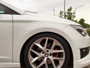

Bei mir schleift nix am ST, ist ca. 40/35mm tiefer und v22/h40mm breiter, mit original 18" Performance.
Einfach ein Traum dieser Kombi.
Hast Du alles so eingetragen bekommen?
Federn und Spurplatten?

@ Danke :) Ja, ist alles eingetragen, mit Seat Serienbereifung (also alle Größen lt. CoC) und meinen Winter-ALUs von Skoda O2

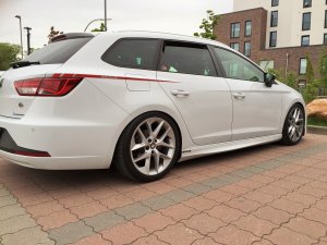

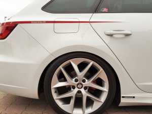

Moin, heute muss ich meine Aussage leider revidieren, denn ich bin mit vollbesetztem Kombi (5 Personen und Gepäck) ziemlich zügig über eine Kuppe gefahren, so daß er sowohl auf der Kuppe als auch dahinter, quasi beim Aufsetzen nach dem "Sprung", voll durchgefedert ist bis auf die Anschläge, und da hat es beide Male leicht geschliffen. Es ist hinten in den Radhäusern, so ca. 20-30 Grad nach vorne, da sind so Plastiknasen, die jetzt leicht angeschliffen sind :) . Irgendwann sind sie halt weg, keine Ahnung ob sie gebraucht werden!
Voll beladen mit leichtem Hängearsch

Holla die Waldfee :/ sitzen zu dem Zeitpunkt der Bilder die Personen mit Gepäck drinnen oder ist das nur Gepäck?!
  • +[SC]+[ST] Tieferlegungsfedern (Eibach, H&R etc.) Beitrag #978
Ja, da sitzen hinten 3 Teenager (13-17) und vorne ein Erwachsener, hinten ca. 60 Kilo Gepäck
  • +[SC]+[ST] Tieferlegungsfedern (Eibach, H&R etc.) Beitrag #979
Der liegt so hinten aber bestimmt auf den Federwegsbegrenzern.
  • +[SC]+[ST] Tieferlegungsfedern (Eibach, H&R etc.) Beitrag #980
Nein, aber da fehlt nicht mehr viel. Bei "normaler" Fahrweise schlägt er nicht durch, nur bei den o.g. Eskapaden - da wär ein Standard-Fahrwerk vermutlich auch durchgeschlagen.
