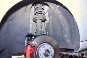

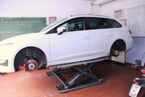

Hi, ja ich. Ist vorne rechts echt fummelig, weil das Rad nicht weit genug runter kommt, die Antriebswelle liegt auf dem Dreieckslenker auf. Also muss dieser auch abgebaut werden. Links ist es nicht ganz so eng. Hinten muss nichts abgebaut werden, die voll gespannten Federn kann man dann einfach so aus dem Federteller nehmen.
  • +[SC]+[ST] Tieferlegungsfedern (Eibach, H&R etc.) Beitrag #960
Ich hätte gedacht man macht unten das Federbein los und dann oben und kann den Dämpfer dann einfach raus schwenken.
