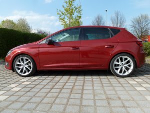

So, mein roter ist auch endlich weiter unten.
Verbaut wurden die Eibach Sportline 50/40
Vom Fahrverhalten hat sich gar nicht so wirklich viel getan auf den ersten Eindruck.
Das "Nicken" beim bremsen ist auf jeden Fall schon mal kaum mehr da ausser man wirft den Anker.
Auch beim Beschleunigen ist der Lastwechsel nicht mehr ganz so zu spüren.
Insgesamt ists ein wenig straffer geworden, ist aber bei weiten keine Hüpfburg.
Wenn ich da an den Opel Corsa B heute vor mir denke, da wurde der Fahrer geschüttelt und gerührt :D
Der war so tief und hart, das ich wahrscheinlich ein Gehirntrauma bekommen hätte.
Nach meinem Popometer ists mit den Eibach nicht wirklich viel unkomfortabler als mit originalen FR-Federn.
Ich finde es kann sich auch durchaus sehen lassen.
Achja, wer Schmutz findet darf ihn behalten ;)

mmh, sieht irgendwie garnicht so tief aus, oder die Aufnahme bringt es nicht so rüber. Wie sind denn die Abstände an VA/HA von Radlaufkante zur Radmitte ?
  • +[SC]+[ST] Tieferlegungsfedern (Eibach, H&R etc.) Beitrag #910
Liegt am Foto. Ist schon runter gekommen. Dort wo ich das Foto geschossen habe war ein anderer Leon geparkt. Allerdings war es ein Style und kein FR wenn ich mich nicht verschaut habe. Ein Unterschied wie Tag und Nacht.
Hinten und vorne ca. 340-345mm. Ich messe morgen nochmal ganz genau.
Schau morgen auch noch auf meinem PC ob ich noch wo ein Foto im Originalzustand habe zum Vergleich.
Ist sicher eins auf der Platte, nur wo ?! ;)

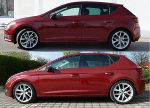

  • +[SC]+[ST] Tieferlegungsfedern (Eibach, H&R etc.) Beitrag #911
Nicht ganz optimal von der Perspektive her, aber man kanns ganz gut erkennen das es in Richtung Strasse gegangen ist.
Wie gesagt der andere Leon auf dem Parkplatz sah im Vergleich aus wie ein Golf III Country, wer die Dinger noch kennt.

Sieht sehr gut aus auf den Bildern - man sieht einen deutlichen Unterschied. Denke er wird sich vorne noch minimal setzen, war zumindest bei meinen Sportline im Golf so.
Bist den Fotos zufolge genau um die 10-15 mm tiefer als mein Pro-Kit, hier mein Bild zum Vergleich ( Spurplatten VA 30, HA 40).

Hm, ich finde eigentlich Andy seiner und deiner sehen ziemlich gleich aus.
  • +[SC]+[ST] Tieferlegungsfedern (Eibach, H&R etc.) Beitrag #916
ich finde -andy- seiner, zumindest nach den Bildern zu urteilen, sogar tiefer. Wenn das Ergebniss von -Rantanplan- im Bereich von 340-345mm liegt, ist er gegenüber einem FR um ca. 20mm max. 25mm runtergekommen, gegenüber einem normalen Leon läge die Tieferlegung im Bereich um ca. 40mm. Bei wirklichen 50/40 mm müsste er bei mind. 330-335 an der VA, sowie 335-340 an der HA liegen. Eibach Federn werden sich eher nicht setzen. Gerade in dieser Hinsicht sind die Eibach als Setzfest bekannt.

Meine Werte Boden / Kotflügel sind VA ca. 640mm, hinten 650mm, Serienhöhe war bei 670/670.
VA Tiefe kommt wohl durch TDI + DSG + PD
  • +[SC]+[ST] Tieferlegungsfedern (Eibach, H&R etc.) Beitrag #918
Ich mess später auch nochmal vom Boden. Die erste Messung war vom Radmittelpunkt (ca.)
