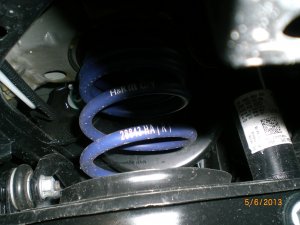

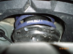

  • +[SC]+[ST] Tieferlegungsfedern (Eibach, H&R etc.) Beitrag #197
AW: Leon FR mit Tieferlegung H&R
@Marcson
Hier mal Photos von den eingebauten Federn.
Wenn ich das Gutachten richtig lese, dann müsstest du vorne die gleichen haben (gleicher Achslast-Bereich),
aber hinten müssten deine noch zusätzlich eine gelbe Markierung haben (wegen Verbundlenker-HA).

Super geil,vielen dank! :)
Habe jetzt auch nochmal geguckt und Fotos gemacht,also es sollten die richtigen Federn sein

Wie ich gesagt habe, vorne hast du die gleichen Federn und hinten haben deine die gelbe Markierung für Verbundlenkerhinterachse.
Meine haben keine gelbe Markierung, da Mehrlenkerhinterachse.
D.h. Federn sind die Richtigen, sowohl bei dir, als auch bei mir ;-)
