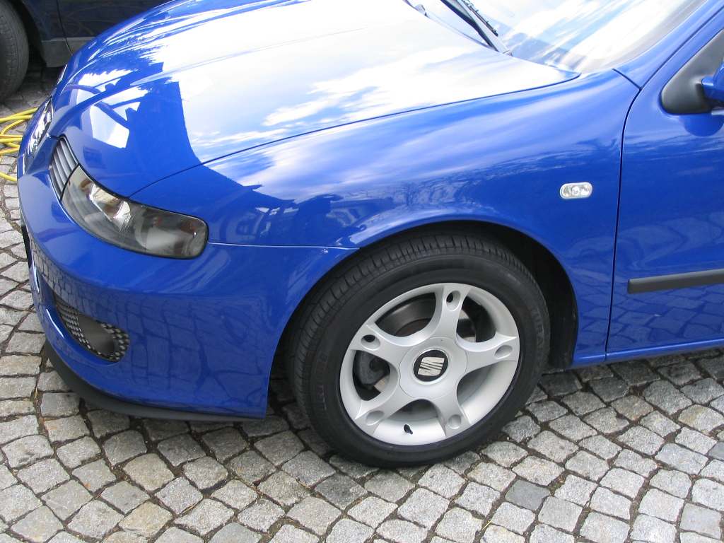

bekommst du das auch noch mit meinen
Felgen hin??? *g*
also ich find das das super aussieht so...
Größer ging's nedd? :rolleyes:
