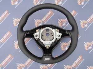

Achja, es gab inzwischen wieder was neues für den kleinen:
Ein R32 Lenkrad und nen OBD-Scanner, der in die Aussparung des Getränkehalters kommt.

  • pussy-hunter's Umbautagebuch Beitrag #463
das sieht ja verdammt neu aus :D
  • pussy-hunter's Umbautagebuch Beitrag #464
Es ist neu :D;)

Das R Lenkrad kommt schon gut ! wo hast du s gekauft beim Händler oder ebay???
mfg
Ja, habs beim eBayhändler "vw-audi-teile-spezi" gekauft. Hab vorher sämtliche Teilehändler abgeklappert, aber da waren die entweder überteuert oder nichtmehr lieferbar.
Finde, dass sich diese Investition auf jeden Fall lohnt. Das Griffgefühl ist einfach bombig. Da hat man richtig was in der Hand :D
