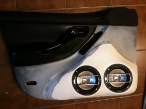

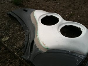

Solange der Kleine weg ist, hab ich an den Türverkleidungen weitergemacht. Die vorgefertigten GFK-Teile hab ich mit den Verkleidungen verschraubt. Da mir das Ganze zu aufgesetzt aussah, hab ich die Übergänge mit Glasfaserspachtel angepasst.
Die Teile sind inzwischen beim Lackierer und werden passend zum Rest des Innenraums in weiß lackiert.
Die Verkleidungsoberteile werden gegen welche mit Leder getauscht.

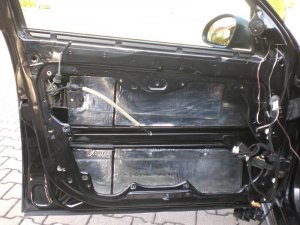

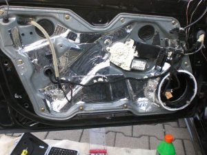

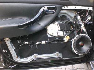

Hast du in der Zwischenzeit eigentlich deine Türen gedämmt? Wenn ja, könntest du vielleicht ein wenig dazu schreiben? Verarbeitung, Festigkeit, etc?
pussy-hunter's Umbautagebuch Beitrag #515
pussy-hunter
1.135
Bin bisher noch nicht dazu gekommen, die Türen zu dämmen.
Bin selbst gerade in Saudi, der Wagen steht beim Karosseriebauer und die Türverkleidungen sind beim Lackierer
Werde logischerweise die Türen dann dämmen, bevor ich die Türverkleidungen wieder anbaue.
Hab das nächste Woche vor, sofern ich wieder heil daheim ankomme.
Edit:

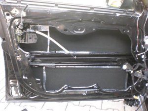

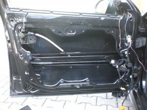

Wie versprochen, hab ich gestern die vorderen Türen gedämmt.
Als erste Schicht kam das Alubityl, dann ein etwas weicherer Schaumstoff und ganz zum Schluss kommt noch ein härterer Schaumstoff im Bereich der Boxen drüber (noch nicht auf den Bildern)
Das Unterteil der Türverkleidungen ist noch beim Lackierer, also nicht wundern.

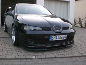

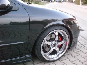

Die Motorhaube ist inzwischen auch wieder in ihrem richtigen Lack und hat auch wieder die Motorhaubenverlängerung bekommen.
Das Heck und die vorderen Kotflügel wurden gecleant.
