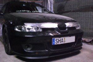

Der Löwe ist seit gestern wieder angemeldet.
Wie versprochen gibts ein Bild von der montierten R-Front mit Wabengittern:
attachment.php
Das war dann das letzte Bild in diesem Zustand.
Ein paar Minuten später hat dann der Karosseriebauer Hand angelegt:
Bleche gebogen und angepunktet :

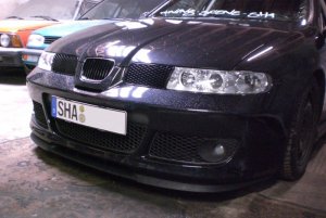

attachment.php
Fertig verzinnt, geschliffen und bereit für den Lackierer (sorry, für das unscharfe Bild):
attachment.php
Momentan steht das gute Stück beim Lackierer und bekommt die Motorhaube, die Türleisten und das Heckemblem lackiert.
Das Heckschloss hab ich nun doch drin gelassen, da mir das dann doch zu nackt geworden wäre.

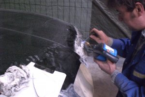

Die Form der Bleche hab ich selbst gemacht und der Arbeitskollege eines Kumpels (Karroseriebaumeister) hat das Ganze dann umgesetzt.
Hier noch ein Bild von ihm beim Verzinnen:
attachment.php
