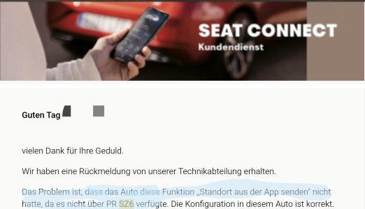

Hat einer von euch Ahnung was SZ6 für ein Ausstattungsmerkmal ist?
Ich kann bei meinem 2020er ST keine Navi Ziele an das Auto senden.
Laut Seat Digital liegt es daran das SZ6 fehlt, mehr Info gab es nicht.
Was das ist und was da noch so dran hängt konnte mir mein Seat Partner auch nicht erklären.
Ich frag mich jetzt was da noch dran hängt...

Ich hab dazu letztes Jahr im August eine Anfrage an Seat Digital gesendet.
Die Antwort war, das mir SZ6 fehlt und das die MySeat App nach einer anderen Mechanik funktioniert wie die alte Seat connect App. Daher gäbe es Funktionsunterschiede was "in meinem Fall leider zu einer Verschlechterung führt". Was genau SZ6 sein soll (Hardware? Software? Kombination aus beidem?) hat man mir nicht mehr erklären können.

In der Welt von SEAT (insbesondere beim Leon Typ KL ab Baujahr 2020) ist SZ6 ein technischer Ausstattungscode (PR-Nummer), der eine spezifische Software-Funktionalität des Infotainment-Systems beschreibt.
Viele Besitzer von frühen Leon-Modellen (ca. Modelljahr 2020 bis Anfang 2021) berichten, dass dieser Code in ihrer Fahrzeugakte fehlt. Das führt dazu, dass die Funktion "Ziele senden" in der App entweder gar nicht auftaucht oder mit einer Fehlermeldung abbricht, obwohl das Auto eigentlich über ein Navigationssystem und Internet verfügt.
