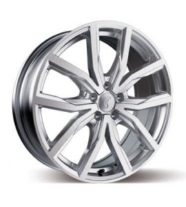

ich fahre ab Sommer den Seat Leon ST FR 1.4 TSI DSG in Apolo Blau und bin gerade auf der Suche nach Winterreifen mit Alufelgen.
Kenne mich da leider gar nicht aus und hab gestern mal etwas gesucht. Mit um die 800-900 € hab ich kalkuliert.
Was haltet ihr von dieser Kombi:
Felgen:
Reifen:
Preis bei ATU: 944 €
Die Felgen sehen so aus:
Oder denkt ihr 225 wäre die bessere Wahl?

Nimm besser 225er ist die gängigere Größe.
Preis finde ich nicht gerade günstig wenn man bedenkt das man für knappe 1000€ von Seat 18" Räder letzten Winter bekam mit Michelin Reifen.

Kenne keine Realbilder, aber wenn 17 Serie ist und ich 18 im Sommer (Emotionpaket) hab dachte ich, dass 16 etwas mickrig aussehen könnte.
@CSchnuffi
Ok das wusste ich nicht, dachte 1000€ sind ok, wo denkst du ist bei mir Einsparungspotential. Zu teure Felgen?
EDIT: Seh gerade, dass die Felgen scheinbar nicht winterfest sind...

Das 16" Felgen nach dem Wechsel von 18ern mikrig aussehen könnten, stimmt leider. Aktuell habe ich auch im Sommer 18er und im Winter 16er. Deswegen habe ich mir den Leon ohne 18" Felgen bestellt. Auf die originalen 17er kommen Winterreifen drauf und für den Sommer gibt es 18" Felgen. So ist der Unterschied nicht so extrem.
Auf die 17er Felgen würde ich 225/45 R17 draufpacken, ist wie schon gesagt wurde, die gängige Größe beim Leon. Und die Breite könnte eigentlich nur bei hohem Schnee etwas negativ sein, aber bei Glätte sollten breitere Reifen besser sein. Hier im Ruhrgebiet gibt es eh nicht mehr so viel Schnee. :D
Und mit dem Nokian Reifen kriegt man auch ziemlich gute Winterreifen für einen echt guten Preis bei der Größe.
  • Passende Winterreifen Beitrag #1.767
Auch wäre zu bedenken, dass die Felgen 8J breit sind. Ein "nur" 205er Reifen könnte auf diesen etwas "verloren" ausschauen. ;)
Was die Breite generell angeht. Der "alte" Grundsatz "im Winter so schmal wie möglich" gilt zwar immer noch, aber eingeschränkt, weil sowohl die schmalen als auch die breiten Reifen jeweils bei unterschiedlichen winterlichen Fahrverhältnissen Vor- und Nachteile haben.
Auf meinem Cupra habe ich zumindest - trotz anfänglicher Bedenken - ebenso wenig Probleme im Winter mit den 225/40R18 gehabt, wie meine Frau auf ihrem FR mit 205/55R16. ;)

Wenn du unbedingt 205mm breite Reifen benutzen möchtest, müsstest du 17 Zoll Felge kaufen, die maximal 6,5J breit sind. Diese gibt es, aber gängig bei 17" Felgen ist halt eine Breite von 7,5J wie bei den 17 Zoll FR Felgen z.B. und da passen keine 205er Reifen drauf.
  • Passende Winterreifen Beitrag #1.780
Damit ich nicht weiter nerve würde ich nun abschließend eine simple Frage stellen, dann kann ich selbst auf Suche gehn. Was wäre für den Seat Leon ST FR 1.4 TSI DSG die idealen Reifen- und Felgenmaße? Hätte gerne 17 Zoll Felgen, daher mein nicht fachmännischer Vorschlag:
225/45 R17 mit 17 Zoll Felgen die eine Breite von hmm 8J haben? Geschwindigkeitsindex: ?(
Könnte mir einer der Experten hier meine beiden Bezeichnungen vervollständigen oder verändern zB. wenn 45 nicht so gut ist oder 8J :D
